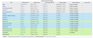

Ipad – Wikipedia
Här har du en översikt på de olika versionerna av Ipad. Om det är korrekt i alla delar har jag ingen aning om. Men det hjälpte mig för något år sedan när vår gamla padda behövde bytas.
