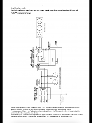

Går i tankar om att köpa ny inverter med laddfunktion och har då följande funderingar:
Det finns lågfrekvensinverter och högfrekvensinverter. Då kommer ju naturligtvis en följdfråga, vad skiljer dem åt? ja naturligtvis att de arbetar på olika frekvenser och som jag har läst mig till så väger lågfrekvens mera. Något som jag har lärt mig är att ju tyngre en elpryl är, ju bättre komponenter har de, bara att se på förstärkare för hemmabio osv men vilket är att föredra om vi nu bortser från att spara lastvikt.
Jag har 600 Ah + med lithium och kan plocka ut 500 Ampere och ladda med 250 Amp som max så det är inga större effektbegränsningar att ta hänsyn till.
Nästa fundering är hur jag kopplar in inverter/laddare så att den inte laddar bilbatteriet och kör kylen när jag är utan landström? ja enkelt är ju att ställa kylen manuellt på gas och dra ut sladden till laddaren för bilen men jag skulle ju helst vilja att det sköts automatiskt.
Alternativet är ju att sätta in dubbla eluttag, ett för invertern och de gamla för landström men tycker att detta inte är ett alternativ eftersom jag tycker att det ser oproffsigt ut.
Idag så använder vi förlängningssladd och grenuttag för den 230 vi behöver och det ser ju definitivt inte proffsigt ut men fungerar naturligtvis men vill att det ska vara snyggt och användarvänligt.

Vissa inverters har inbyggd nätprioritering, vi har monterat en box från Awimex men den verkar ha utgått.
Hittade denna, i övrigt verkar det svårt att att hitta med "nätprioritering" och "relä"
Har någon annan en ytterligare källa vore det nog bra med ytterligare länkar här för framtida referens...

Jag har tänkt mig att köpa en inverter/laddare med nätprioritering så egentligen är det inte svårt att koppa in den på befintliga uttag, problemet är att den isf vill driva kyl och laddning av bilbatteri. Det är som sagt inga problem att koppla bort billaddaren och tvångsköra kylen på gas men det finns ju automatik och då vill jag helst få det att fungera.
Jag är ingen fena på el alls men jag kan följa ett kopplingsschema. Det borde väl gå att koppla in invertern efter kyl och billaddare eller?
Tänker ugf så här:
Landström in går till 230 uttag i bilen, EBL, kyl, billaddare och inverter/laddare, I/L har nätprioritering så med landström laddas endast bodelsbatterierna från denna.
Utan landström förser I/L endast 230 uttag med ström.

Jeg har koblet 230 V landstrøm så det driver køl, bodelslader og EBL hvis 230V er tilsluttet. Så er der indført et prioritetsrelæ som giver 230 volt til alle andre udtag enten fra landstrøm eller fra inverter. Se skema. (NB jeg har ikke angivet kabling med + og - men bar anskueliggjort kabeldragningen.
  • 2021 el-skema Dethleffs_20210909_0001.pdf
    270,6 KB · Visningar: 100
Tack!
Det är så jag vill ha det, får tänka ut ngt så det passar mig.

Om allt är ihopkopplade till ett 230V-nät, får du separera (lyfta bort) kyl och laddningen från det befintliga och koppla det före prioriteringsrelät.
Precis som det är ritat i schemat som länkades till ovan.

Det blir lite extra kabeldragning på 230V sidan för att få det att fungera som du tänkt.
Men det är värt varenda sekund när man är klar och kan njuta av tyst 230V vid fricamping.

Jag drog en ny matning till dosorna som delade upp mellan vägguttagen från en egen jordfelsbrytare och säkringar i elcentralen.
Dessa matades sedan från invertern som har inbyggt prioriteringsrelä.
La även till en ny säkringsgrupp för ac:n.
Så nu går alla vägguttag och ac:n automatiskt över till batteridrift om man drar ur den yttre matningen.
Som sagt lite pyssel men mödan värd.

Men hur får du då att kylen inte gå på invertern när du inte har landström?
Bäckis1843
2.560
Nyköping
28774
Jag mätte fram vilken kabel som var till vad i koppingsdosorna (under/bakom skåpen) och separerade de jag ville ha (uttagen) och drog en separat matning till dessa.
På så vis matas inte laddare, panna och kyl via invertern.
Dessa ligger, som vanligt, kvar på sin vanliga matning.
