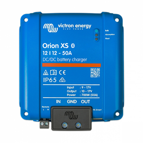

Men hur stor laddare gällande ampere behöver jag för att ladda 2 litiumbatterier på 200 A vardera?
Tack för inlägget. Har förstått detta.
Det beror på hur snabbt du vill ladda, och vad din generator kan ge.
Eftersom du redan har Victron-produkter, skulle jag valt Victrons 50A, om generatorn klarar att mata det.
Nu går förvisso det att justera ner laddningsstyrkan i den. Men kanske onödigt att lägga mer pengar på den än vad man behöver.
Dela dina 200Ah med 50A, så blir det ~4h för helt tomma batterier. Ca 6h45m för en 30A-laddare osv.
Men som sagt, det hänger en hel del på hur stor generator du har.
Jag har Victron 30Ah DC-DC laddare men skulle jag köpa en idag så skulle jag välja den på 50Ah då den synkar med dom övriga Victron grejerna jag har, Jag har 2st 160Ah batterier fråna Sunlux och DC-DC laddaren fyller batterierna snabbt och har egentligen ingen anledning att ha högre. Min bil är från -98 och inga problem med att generatorn.
