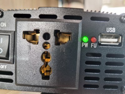

Har köpt en inverter från Temu med en konstig kontaktingång. Är det någon som kan se vad skall vara för kontakt på bilden.

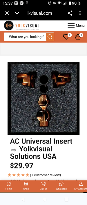

Bilden visar ett universellt eluttag, även känt som ett "hybrid" eller "multi-standard" uttag. Dessa uttag är designade för att kunna ta emot olika typer av stickkontakter som används i olika länder, vilket gör dem vanliga på platser som hotell där internationella besökare förekommer.
Viktig information om universella uttag:
  • Säkerhetsrisker:
    Universella uttag anses vara osäkra för daglig användning i hemmet på grund av potentiella risker som elstötar och brand.
  • Standarder:
    De uppfyller ofta inte de specifika dimensionella kraven i nationella och internationella elektriska standarder, som till exempel IEC 60884-1.
  • Felaktig insättning:
    Deras stora öppningar kan tillåta att vissa stickkontakter sätts in felaktigt, vilket kan leda till kortslutning.
  • Brist på skydd:
    Vissa universella uttag saknar luckor, vilket ökar risken för att föremål sticks in i de strömförande kontakterna, särskilt av barn.
