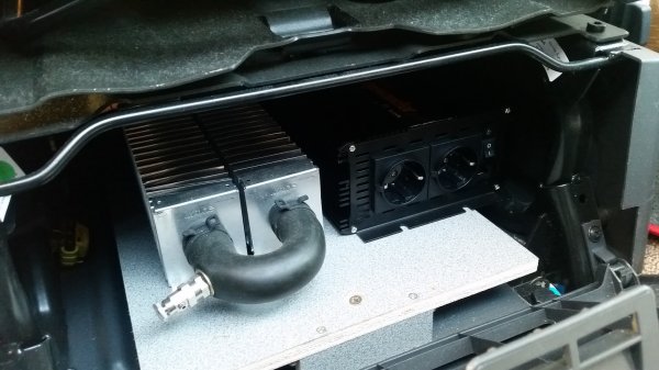

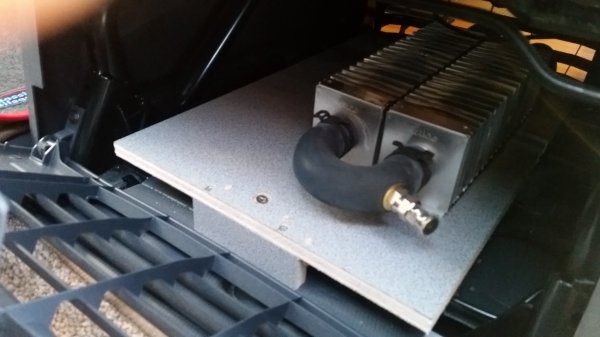

Någon som vet hur dessa fungerar under framstolarna? Har aldrig märkt att det blir varmt från dessa. Eller kommer det kanske bara lite värme från dessa tro?
Frågan är om någon vet om det är lämpligt att montera en inverter här?
Platsbrist i bilen, men här skulle den sitta bra.

Ja de är inkopplade på baksidan.
Det har nog kommit värme från dessa fast jag inte har tänkt på det.
Dessa antar jag har med värmeväxlaren att göra.
Det kanske blir för varm placering för invertern.

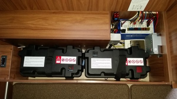

Har väldigt fullt vid batteriutrymmet så det får bli montering utanför någonstans.
Kommer använda invertern rätt sällan och korta stunder så jag får stå ut med lite fläktljud. :wink:

Får inte invertern rum ovanpå batterierna? Finns det höjd nog?
Du kan ju göra en skiva ovanpå, batterierna byts ju inte så ofta.
Lätta att montera/vika undan invertern då.
Utrymmet borde inte bli så varmt om du kör kortare stunder samt att det är enkelt att ansluta invertern.

Har faktiskt funderat på det. Plats får den där, men det är inte mycket utrymme kvar då varken på sidorna eller uppåt.
Så frågan är om jag törs sätta den där.
Det är en rätt kraftig inverter.
Tanken om den skulle monteras där var att sätta dit fler ventilations galler.
Kanske funkar?

Laddaren elblocket i samma utrymme som batteriet låter inte helt genomtänkt då det kan bildas knallgas vid laddning, framförallt ska man undvika reläer som kan ge gnistor.
Får elblocket monteras stående, de elblock som jag sett har luftningsgallren på ovansidan samt tillförsel av kall luft på undersidan, hur fungerar detta nu?
