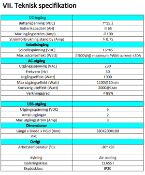

Trodde jag hade 2st hyfsat friska AGM batterier 100Ah, men invertern sa ifrån efter ca 5 minuter med felkod E3, när jag skulle löda.
Jag skulle använda Biltemas lödset, 18-653, och då 30W lödpennan. Den hann bli varm, sen började inventern larma och pipa med felkod.
Solcellen laddar på som den ska in i batterierna.

Så jag förmodar att det är dags att se över regulator, inverter och batteribank.
Vill ju helst köpa allt i ett paket, men blir alldeles villrådig utav alla alternativ.
