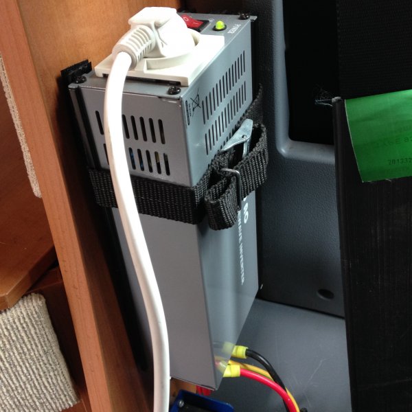

Kjell & Co's 300W inverter med ren sinusvåg för 999:- är en bra investering.
Följer med anslutning för cigguttag som man kan använda vid lägre belastning.
Vi har vår bakom förarstolen kopplad direkt på batterierna. Har satt ett dubbeluttag uppe vid Playstation så att barnen kan spela under färd.
