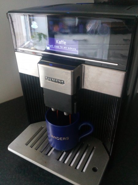

Men på några år när mina 2x85 gel gett upp och jag konverterat till modernare & lättare batteriteknik och en fin stor dyr sinusinverter samt barnen inte följer med då jäklar ska min vän Siemens få följa med och resa :rolleyes:
