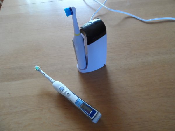

Har också en Branford från Harald. Funkar till det mesta, dock inte till Brauns tandborstladdare (induktionsladdare) - kvaddade både min och hustruns samtidigt första gången vi använde den.
Världen gick väl inte under Bredo, men det kostade 350 SEK att köpa nya laddare. :(
F.d. 55451
Sv: Inverter 1000-1200 w
Hejsan Roland
Jag har ochså en Braun Oral -B med laddning via induktion.
Har ochså en Dentalux med laddning via induktion - den används i husbilen.
No problemo'. :)

Visa bilaga 73266
I så fall måste det väl våra gamla laddare ha varit annorlunda än dina? Men jag tänker inte prova igen med dom nya laddarna. (Har också en 300w inverter med ren sinus till Androidplattan. Där funkar även våra Braunladdare.)
Fick en förklaring (av Knut om jag minns rätt) som angav att induktionsladdare inte tålde oren sinus, det har jag levt efter sedan dess.

OT - men lite relevant.
Knut är absolut bra på slike saker' :) men problemen är i min åsikt inte induktionen men omvandlingen från 100-240 volt till induktionsspänning med 2,2 watt som produktet.
Elektroniken i båda enheterna är inkapslad som en svart box - men utan transformator.
Även om jag vet vad 2 + 3 är, jag är inte rädd för att tro på min intuition, efter att ha övervägt konsekvenserna på lång sikt.
Dentalux'en kostade mindre än 200,- spänn.
Inte allt kan förklaras i första hand, för omedelbart det enda jag vet är att jag vet inget.

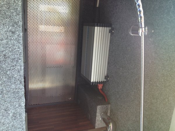

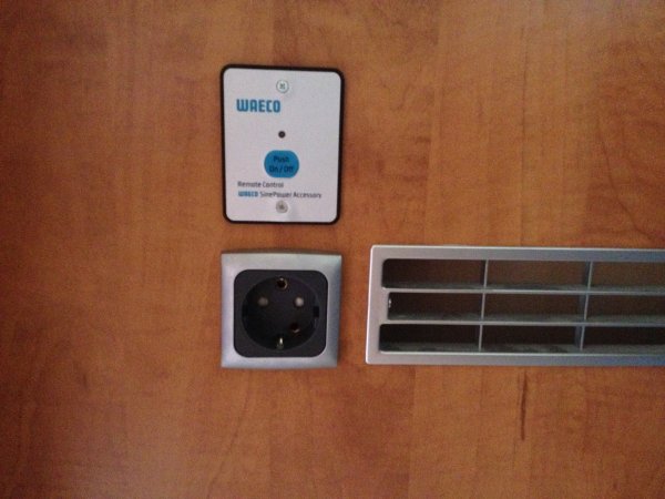

Hej Rolf och Monica,
jag hade lagt ut detta i en annan tråd, men lägger ut den här igen :)
har en :
WAECO PerfectPower PP 1002
9102600002
3 695 kr
Marin, Lastbil, Caravan, Vitvaror
Men den fick inte integreras i EBL:en då skulle Carthagos garanti inte gälla, jag ville ha det så att alla uttag i bilen skulle fungera via invertern, men nu har jag "bara" omvandlaren till ett eget uttag i bilen, det fungerar också bra men såklart hade det varit smidigare att ha ström i original uttagen.
