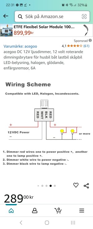

Hittar inget på hur innerbelysningen är kopplad/avsäkrad. Tanken var att om lamporna är gemensamt avsäkrade man kunde koppla in en 12v trådlös dimmer över samtliga lampor. Troligen måste ju då även ledlamporna bytas mot dimbara men jag hittar som sagt inget på hur det är kopplat. Finns möjligen någon på forumet som har koll på detta?

På min burstner elegance 2017 var det bara att hålla in strömbrytaren så kunde man dimma , samma på carthagon jag har nu
Du har en dimmermodul monterad, sitter bredvid värmaren nere vid golvet, skulle du råka ut för att dimmerknapparna inte fungerar som dom ska, lossa anslutningarna till modulen och sätt tillbaka dom.
Men TS bil liksom min saknar denna modul.

Har haft 2 olika burstner aviano o elegance nu carthago alla med samma funktion håll in strömbrytaren så dimmar det släpp när du är nöjd med ljusstyrkan

Bara en tanke. Om man hittar kopplingspunkterna, som jag med viss tur gjorde, kanske det är enklare att sätta dit en fjärrstyrd trådlös dimmer än en trådbunden dimmer som kräver extra kabeldragning? Speciellt om man vill ha dimmer på flera olika belysningar. Jag har dimmer på fyra olika belysningar inklusive ledslinga vid markisen.
