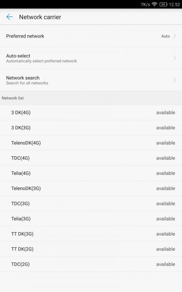

Bruk manuelt valg av nettverk om enheten ikke velger rett. I Android settings finnes et valg for mobile nettverk - under denne finnes et valg for Network operators. Dette valget viser alle tilgjengelige, du får en feilmelding om nettet du velger ikke tillater din sim.
Har sett tilsvarende webgrensesnittet på 3g og 4g routere, men det er ofte fjernet på utstyr som er låst til en leverandør.

Precis som danske 3.dk utomlands
men Telia.dk er fuld hastighed men også ca. 25 % dyrere :(

I mer 2 år har jag anvent 3.dk och testat 5 MBB operatører i Tyskland via 3.dk
Det er 3.dk som har aftale med max. speed 1 - 2 mBps uavset utomlands teleoperatør.
