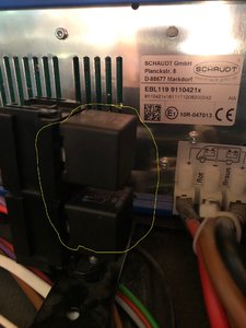

Mer konkret fråga nu då. När laddlampan tänds och blinkar så klickar det inte i just EBL:en, har lokaliserat det till ett av två relä som sitter precis bakom EDL:n (se bild). Provade att byta båda, men ingen skillnad. Två verkstäder har mätt upp både generator och batterierna, allt är OK.
Blinkningarna kommer oftast omkring 1200-1300 varv, eller vid kraftigare belastning ute på motorväg/landsväg.
Jag har inte koll på just din bil eller EBL men de reläer som klickar är troligen styrda av D+ från generatorn, de skall alltså dra när generatorn laddar. Tänds laddlampan så laddar inte generatorn, D+ faller och reläerna släpper därav klickandet.

Finns knappast nån D+ på moderna fordon, generatorn brukar vara styrd av motordatorn och bilinstrumentets laddningslampa styrs av bildatorn, elblocket/EBL simulerar signalen D+ för att få kylskåpet att gå över till 12 volt, kan vara nån anslutning till elblocket som spökar när motorn går , glapp på 12 V från motorn eller simuleringen D+ på EBL.
Edit: Men kolla alla anslutningar runt startbatteri, generator och övrigt runt motorn.

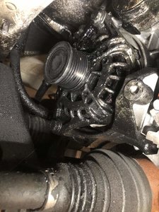

När kamremmen byttes så fick meken rengöra generator och kompressor med Breakline för de var totalt nersmetade med olja som såg ut att sprayats under lång tid. Finns ingen förklaring var olja kommer ifrån. Kan det vara så att jag har något fel på EGR-ventilen som spyr ut olja eller avgaser? Ducato 2017 150hk 4.600 mil.

Hmmm, symptomen du beskriver är mycket lika mina problem...din generator ser onekligen geggig ut och det där måste ju kunna vålla problem. Det är ju inte säkert att din bil omfattas av återkallningen med det svaga EGR-rörs-fästet, men det är ju viktigt att kolla upp. I mitt fall hade röret helt gått av och delat på sig, det låg då emot en kabel från generatorn och denna var i princip helt avskalad och det var detta som gjorde mitt intermittenta fel med laddlampan. Att den bara gick på tomgång ibland, att motorlampan tändes etc var nog en kombination av aldrig bytt bränslefilter och detta med det dåliga EGR-röret som sannolikt orsakade "spel" i datorn från sensorer.
