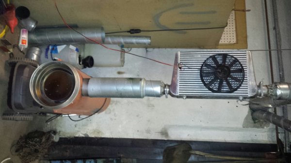

I kompisens garage har han köpt en ny panna och sedan hade lite bröte över och slängde på en Intercooler med fläkt för att suga ur sista värmen i skorstenen..
Käckt eller?
Hmmm i verkligheten står pannan på golvet som är vågrätt...

Han kommer få problem med att rökgaserna blir för kalla...
Det leder till kondens i och kring skorsten, samt lågtemperaturkorrosion...
Annars är det ju smart ;)
//Freddy

Ahh du ser hur skorstenen går ut genom vägen på ladugården så det är 4 skruv om man vill byta det galvade ventilationsröret :)

Vad eldar han? Ved eller olja?
Om det är avgaserna som ska igenom intercoolern så blir den väl snabbt igensatt. En moderna vedpanna ger ingen tjära men det blir mycket stoft. Skulle tro att inom några dagar är det stopp!?!?
Edit: Oooops vände nu huvudet rätt och misstänker att det är en oljebrännare. Men blir väl samma problem med igensättning dår också.
Men ska bli kul att höra resultatet, återrapportera gärna!

Förmodligen kommer kondensvatten och rinna ner i pannan .det har hänt mig när jag var dumsnål och sänkte panntemperaturen .visserligen en hög skorsten.man ska nog ha ca 70 c vid utloppet det kan han ju mixtra med fläckten :)

Tror inte att diesel fungerar?
Drivs den med MDC cola? Ser att det ligger en mugg till vänster på bilden???
