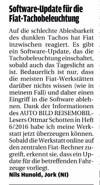

Här verkar vara ett ljus i mörkret
Läste bifogad artikel i Auto Bild Reisemobil
Finns en mjukvaruuppdatering som löser problemet
Verkar som Fiat-verkstäderna är dåligt informerade även i Tyskland
/ Thomas
