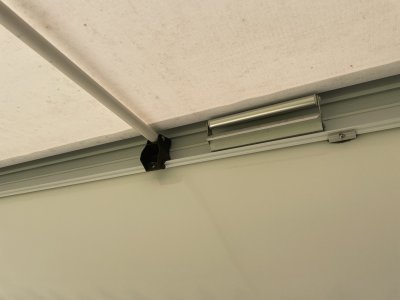

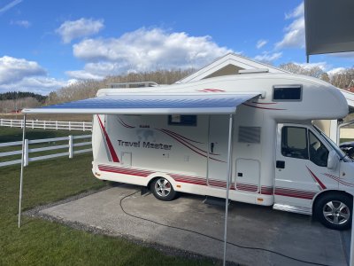

Hej,
Som ny husbilsägare blev jag osäker på hur markisen spänns upp så den inte hänger.
Vi har precis köpt en KABE TM AL 2005 ( jättefin trots åldern, alltid stått inomhus ) med Thule Omnistor 5002 markis.
Det finns ett stöd för att spänna ut markisen, men hur skall stödet fästas mot husbilen/ markisen? Säljaren visste tyvärr inte hur stödet fungerade då han knappt använt den.
Det finns ett fäste på markisen med en stödrulle som är flyttbart i sidled, antager att markisstödet/spännaren skall monteras i det fästet? Är det någon som kanske har erfarenhet eller har en instruktion?
Tackar på förhand
//Mikael
Tack, skall se om jag hittar lösningen i bifogad information, har även ställt frågan till Thule support. Återkopplar svaret från Thule (när/ om det kommer) just nu lusläser vi instruktionsboken och testar alla funktioner som finns i Husbilen.
Förutom att hålla koll på totalvikten så vi inte slår i taket ( 3850 kg) är det en hel del saker som är nya att bekanta sig med. Men också spännande och inspirerande.
Härligt med alla inlägg och trådar, jag har redan lärt mig massor av alla engagerande husbilsägare på forumet
Hej,
Det var mycket enklare än jag trodde, stålrullen som ni ser på bilden ovan är endast ett stöd/styrning för markisen när den rullas in. Tension armen sätts in i befintlig aluminium list på markisen se bild.
Ps inget svar från Thules kundsupport om manual. Vår markis är ju 20 år så det kanske är svårt att få tag i den manualen

Tack för bra info och fina bilder på detaljer..
PS! Fin husbil ni har... fint skick
