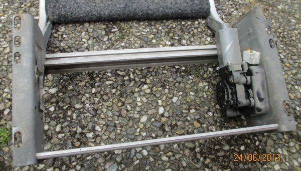

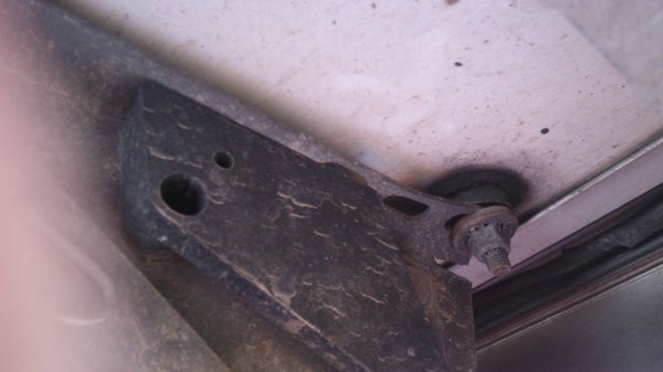

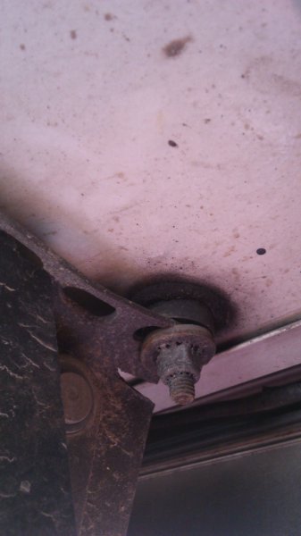

Är det fler än jag som har upptäck att trappan är för vek? Infästningsjärn har gett med sig och påverkar bulten i golvet. Trappan känns gungig att gå i.

Den trappan bör absolut tas loss för att kontrolleras. Ser nästan ut som om själva godset här nötts bort. På ovansidan bör man under alla förhållanden ha en s.k. båtbricka. (en bricka med betydligt större ytterdiameter än "normala" brickor)

På enkelte biler bør en på oversiden av golvet legge en plate - selv båtbrikkene blir for små! Meget vanlig problem at treplater gir seg litt under den store belastningen fra innfestingen av trappen - en stålplate på oversiden løser det meste. Har og sett noen som ahr brukt noen galvaniserte omlag 10x10 cm brikker fra byggmarknad - er omtrent minimum størrelse når svekkelsen først er oppstått.
Som decker skriver trappen må tas ned og kontrolleres, mulig en må lage nye bulthål i golvet for reservefestet i trappen - og legge en stål eller aluplate på oversiden. Tar jeg ikke helt feil så er det en plastkasse som steg innenfor døren. Denne må monteres ut for å komme til oversiden av selve golvet.
Jeg tror golvplaten på innsiden er en marin plywood (brun eller svart) - da kan du benytte en stålplate som forsterkning, er det aluplate i golvet så må og forsterkningen lages i alu.

Jeg så i husbilsgarasjen ar det car en Carthago, så derfor tok jeg med begge alternativene når det gjelder material på oversiden av undre gulv. Det som skjer ved mye bruk er at platen på innsiden presses ned i isolasjonen slik at bulten blir litt slakk - neste som så skjer er at en har bevegelse i innfesingen på undersiden og kan få materialtretthet - ser på bildet en liten sprikke i stålet. Med en bedret stabilitet og flytting av bulthullet så en kan benytte det andre hullet i innfestingen skulle gi en varig løsning - om en også benytter dagens bulthull kan være en grei løsning på hullet som er i gulvet.

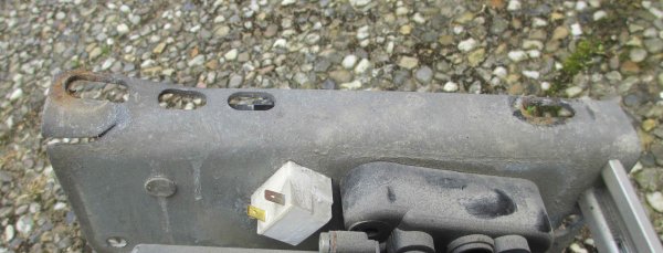

Stativet till trappan har spruckit. Se vad det går att göra åt detta lagga eller ny trappa.

Få tag i en smed som kan lägga på en förstärkningsplåt. Jag är själv smed och det är ett enkelt jobb, som inte tar mer än max 1 timma. Hos mig hade jobbet kostat 300 plus moms.

Jepp, samma för mig. Nitarna till lederna har vikt sig i stålramen med resultatet att steget lutar neråt och sviktar rejält. Möjligen finns det en koppling till mina matvanor...
