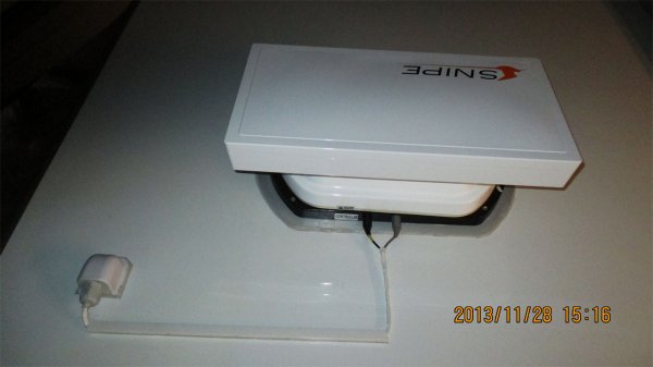

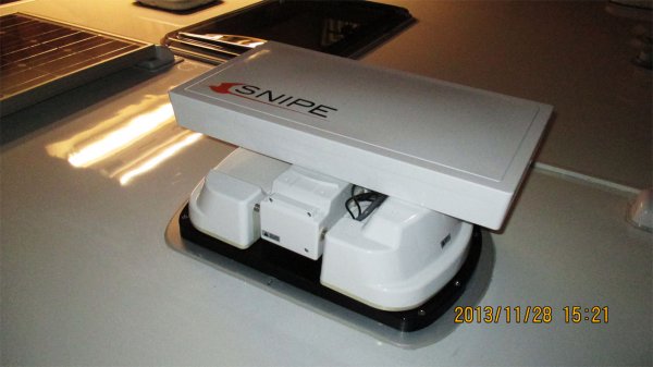

Bild1 och bild 2, visar anetnnen med genomföring monterad på taket, limmad och skruvad för extra säkerhet då enheten väger ca 7kg.

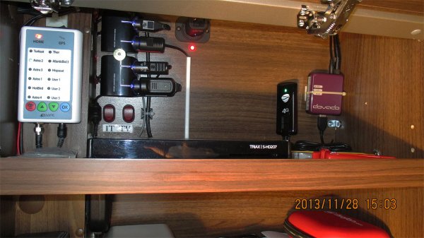

Bild 3, visar montering i skåp av TV och IT utrustning samt extra 12V uttag med konstant ström .. under hyllan, 12V ställbar omformare för laddning av tex. bärbar dator och annat ..

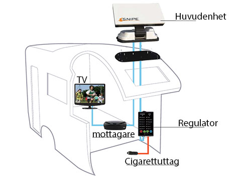

Bild 4, enkel principskiss av Snipe installation ..
