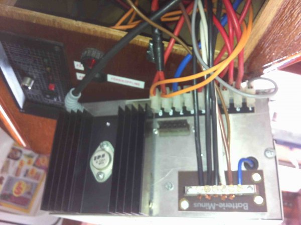

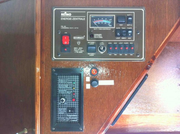

Hej.
Nu har jag fått hem en panel och en mppt regulator.
Jag skulle vilja koppla så att den laddar både bo batteriet och startbatteriet.
kan man koppla från regulatorn direkt till batteriet liksom bara lägga på fler sladdar ( där sitter ju sladdar dit redan)
eller ska jag koppla via "el panelen" ? och hur?
jag vet att dom flesta av er verkar ha lite mer avanserade och fräcka bilar men kanske någon förstår sig på en gammal vw.
så här ser panelen ut som jag har, där finns en batteriladdare för 230v, kanske genom den man kan koppla?

Det är lite svårt att se på dina bilder hur det är kopplat i din bil. Rent principiellt brukar man ha ett skiljerelä mellan startbatteriet och bodelsbatteriet. Skiljereläet kan antingen fungera som ett vanligt relä, som styrs av tänding eller D+, eller som ett "spänningskännande" relä (Biltema #25230).
Vid installation av solpannel till bodelsbatteriet får du ha en regulator till solpanelen. Regulatorn bör ha ansluting till batteri som du kopplar till bodelsbatteriet, samt anslutning till solpannelen. Säkerställ att din solpannel och regulator passar ihop, avseende spänning och ström. Du skall först koppla in regulatorn på bodelsbatteriet och därefter koppla in solpannelen på regulatorn.
