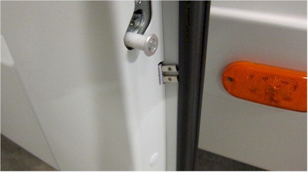

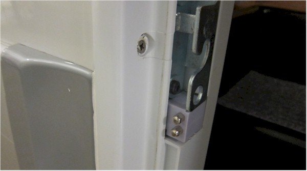

Funderar nu på att använda kontaktbleck som t.ex. Kabe gör. Se bild:
Eller helt enkelt köra med en "spiralsladd".
