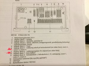

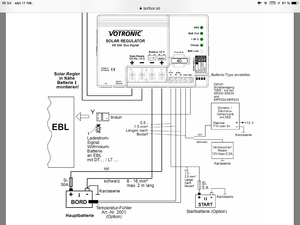

På regulatorn finns en utgång märkt EBL. Mina funderingar rör var jag ska koppla in den på en EBL 119?
På EBL'en finns två ingångar som jag kan tänka mig vara möjliga alternativ. Block 5 eller 6 på bilden.
Tacksam för goda råd.98B4C5B0-A012-485F-98E5-BD0ED2AFF440.jpeg04C0B8D0-8F03-42E8-ACA1-B24F30B0372D.jpeg

Vet du var den ska in i EBL'EN?
Finns ju två ställen att välja på enligt skissen....

Har en sladd framdragen mellan regulatorn och EBL'en redan. Vet inte om jag kan använda den men hoppas det..

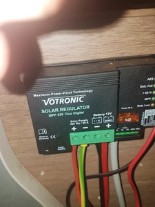

Eller så skiter du bara att koppla in den i eblen om jag förstått det rätt så har inte den någon direkt funktion. jag kör mina direkt emot batterierna och så en kabel mellan AES och kylskåpet
Kör 600W solceller emot den regulatorn installerade den i höstas skall bli intressant att se när AESen kickar in. Får in 150W nu när solen tittar fram. tänker att 600W liggande på taket aldrig kommer ge mer än Votronic klarar. men om jag börjar närma mig får jag väl koppla ur en solcell ;-)
Tror man kan ha mängder med paneler på taket utan att förstöra ngt. Kommer dock aldrig ladda mer än de 25 amp som är max :-)
Men man tjänar på att den laddar lite tidigare och senare på år/dygn ju fler watt på taket man har
