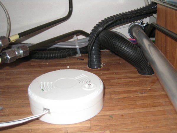

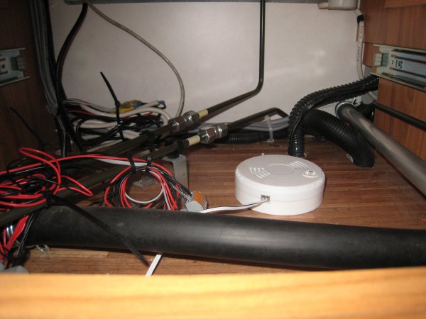

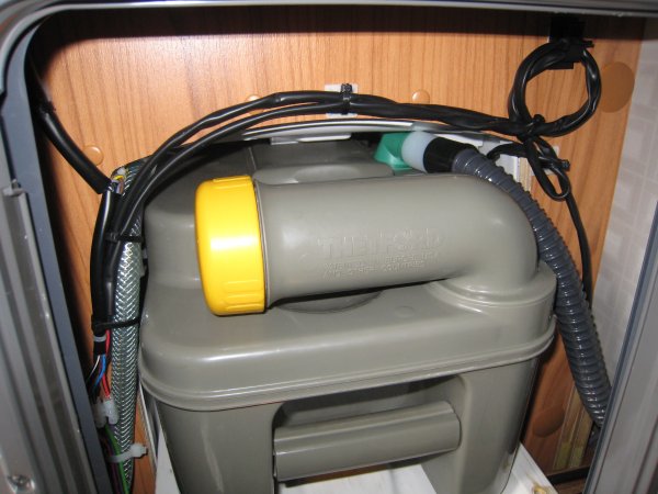

Personligen tycker jag SOG 2 blir en snyggare installation som inte syns alls, och ”utblåset” kommer under husbilen istället för på sidan.

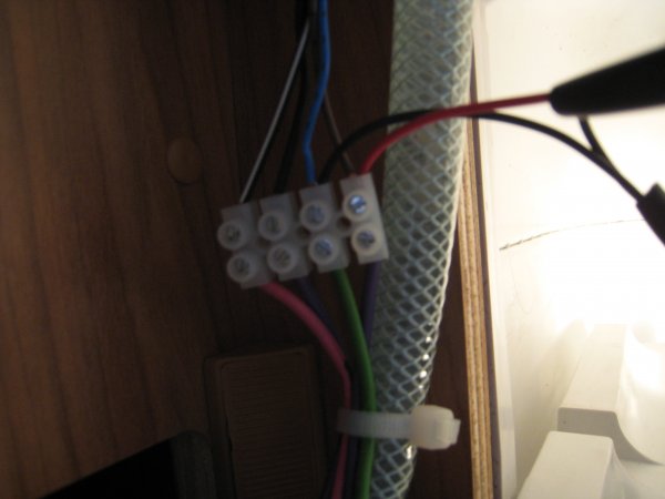

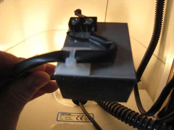

Eldragning , trimning av plastbit och montering av microswitch är samma som för andra SOG.
Man åker på att borra två hål, istället för ett, men hålen syns inte.

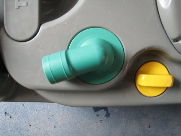

29 mm hålsåg räcker för båda hålen, i det första golvet drar man igenom flexislangen och elkablar, i den andra det fasta 28 mm röret.

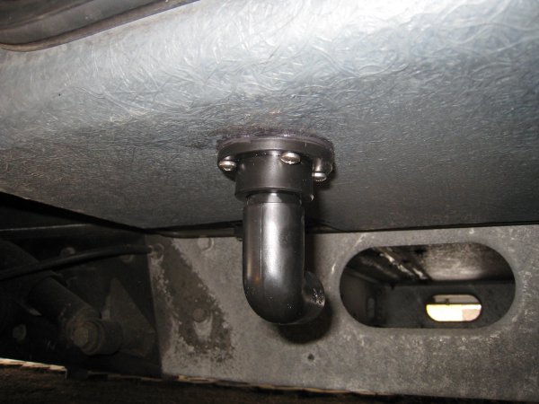

På undersidan sitter en genomföring fastskruvad, med o-ring och silikon.
Både 60 cm flexislang och rörstumpen som följde med räckte.

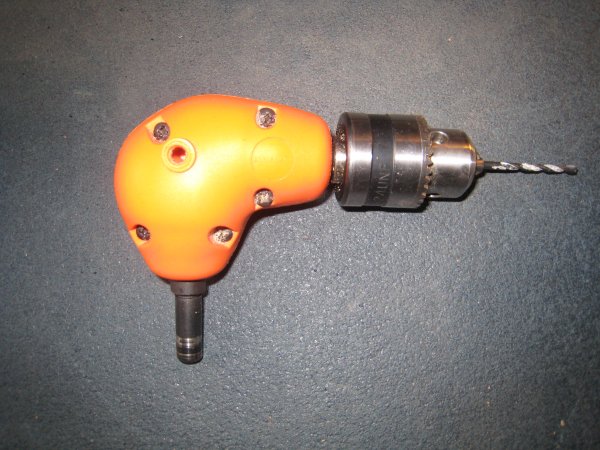

Om man inte har hemma, så åker man på att köpa en billig vinkelchuck för borrhålen, finns på Jula bla.

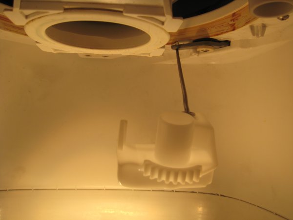

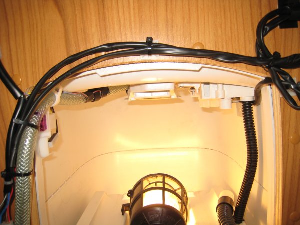

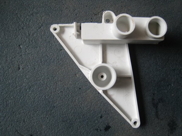

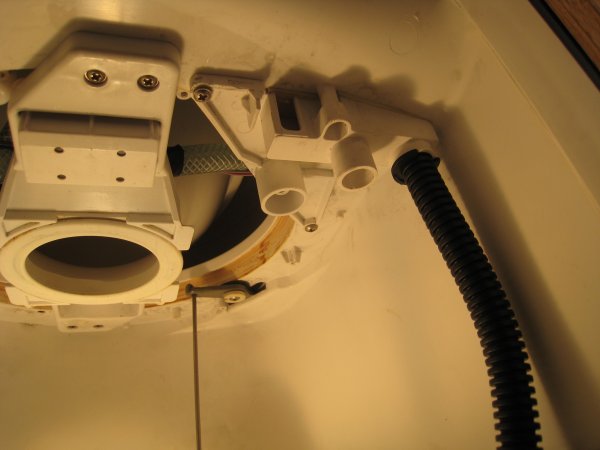

Skruva bort plastbiten

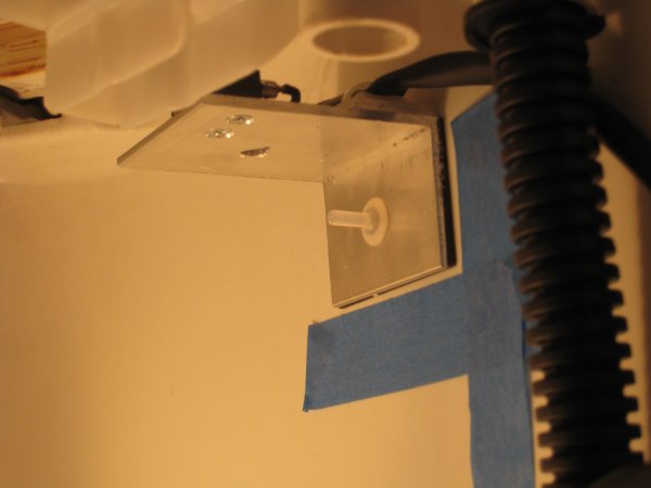

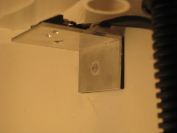

Trimma bort plast så att den gröna SOG genomföring får plats

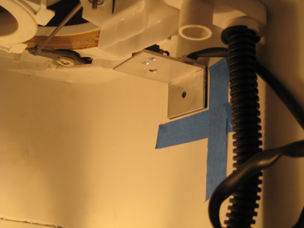

Montera tillbaks plastbiten, passa in microswitchen, tejpa och borra fast
Kolla att kassetten går att skjuta in

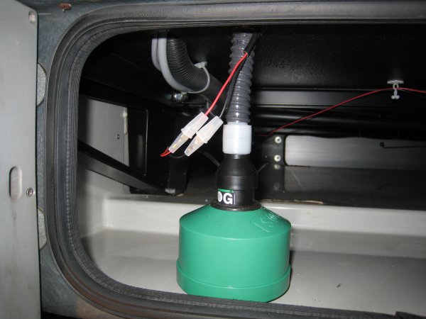

Markera ut och borra första hålet i golvet

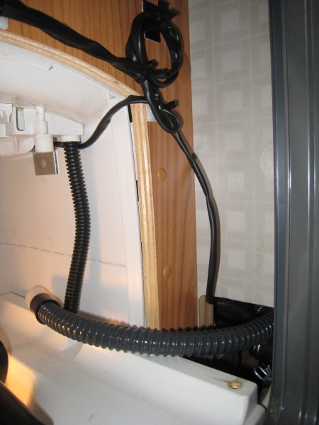

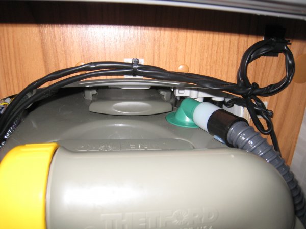

Dra igenom slangen och elkablar, sätt på filtret och markera var det undra hålet skall vara
Borra hålet, fäst genomföringen med skruv och silikon, kapa eventuellt röret en bit, skjut upp

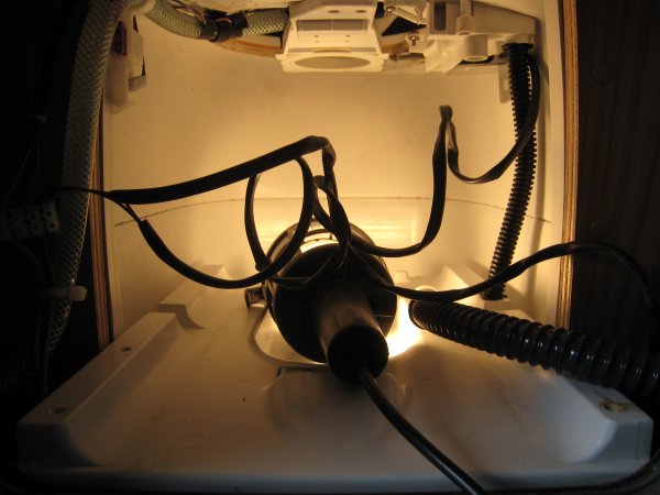

Dra fast slang och tryck ned filtret med fläkt i genomföringen
Koppla el, snygga till kablar och prova
Klart
