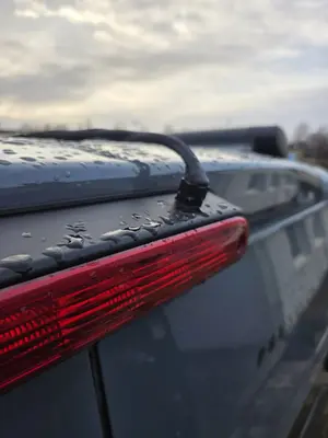

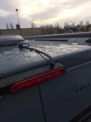

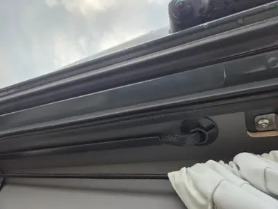

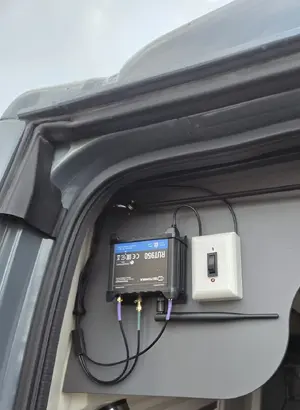

Gillar inte att göra hål i taket. Så här löste jag det på en Ducato 2025. Antennen är limmad på taket. Genomföring genom övre bromsljuset. Installation av router på bakvägg. On/off knappens låda innehåller säkring.

Hej Ulf!
Väldigt stor risk att vatten vandrar innanför flätan! Det gjorde det på min installation "rann" vatten hela vägen in i bilen!
Fick "gjuta" in hela flätan med tech7.
Hej, jag har "gjutit" in flätan.Tryckte in tätningsmasa med hjälp av en spruta, tills det den kom ut runtom flätan. Ska kolla efter ett tag att det är tätt! Däremot är gummipackningen på bromsljushuset inte helt tät mot plåten. Det har man "löst" med ett dräneringshål på undersidan av huset.
