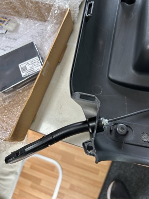

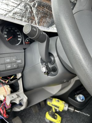

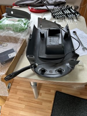

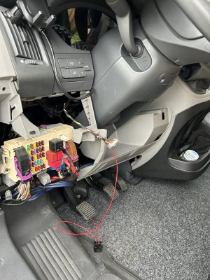

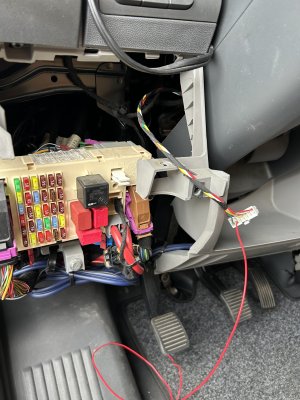

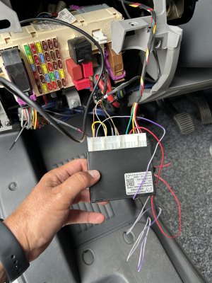

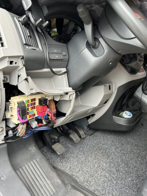

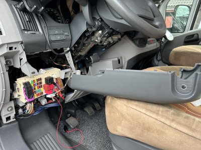

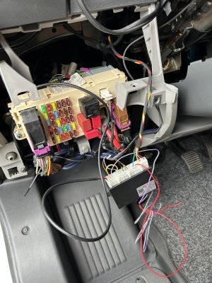

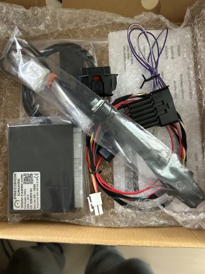

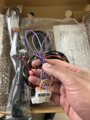

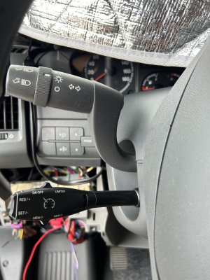

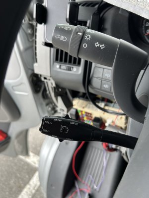

Här kommer lite info till er som går och tänker och önskar er att ha farthållare…
Jag har beställt och installerat en sådan och så här gick dwt till mer eller mindre…www.canm8.com där kan man beställa för olika modeller
Jag har en ducato euro 4 modellen från 2006 till 2010

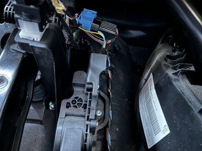

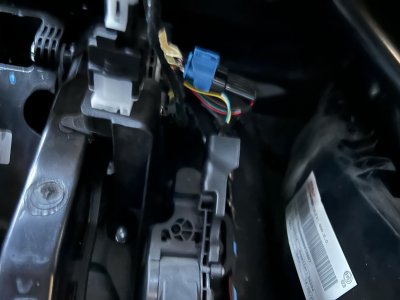

Installationen var ”nästan ” plug and play förutom 2 kablar som man behövde koppla in på bromspedalen och en annan på kopplingen. ( eller alternativ ström källa)
Hela installationen tog mig typ en förmiddag från start tills jag var klar.
Det inns video på youtube där liknande farthållare installeras på andra modeller som jag kollade innan.
Här lämnar jag lite bilder från min installation.
