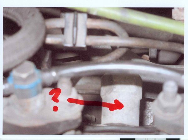

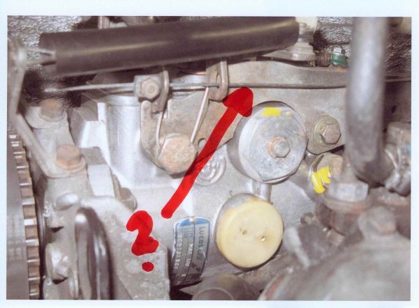

Det finns en vajer som går till en arm parallellt med gasvajern, pilen på bild 1. Vajern går sedan till den grå klumpen som sitter på baksidan på motorn mellan två spridare. Vad har den armen för funktion?

Ja den ändrar nog "tändpunkten"/insprutningspunkten när motorn är kall.
På en del motorer så går kylvattnet genom ett bimetallhus som drar olika i vajern beroende på vattentemp.
