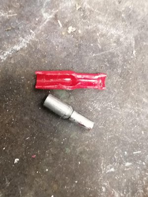

Köpte en begagnad dörr från en återvinningsföretag (1450) sågade av skarvade limmade till rätt längd och tog även en av linorna från den och som Krinil skriver ta kort, har problem att hitta en skarvhylsa som inte tar för stor plats pga tre linor skall bli en tog röd som jag skalat men blir för liten får upp på blå eller gul.
Skarvhylsa som den ser ut går inte att öppna.

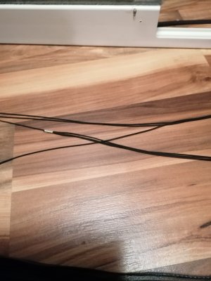

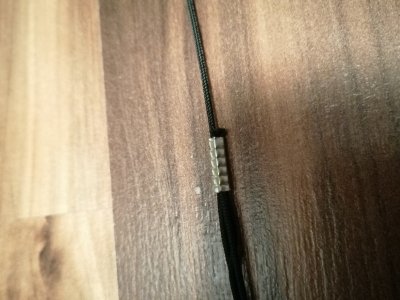

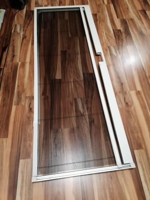

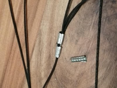

Vet inte vad som hände trådskaparen kanske köpte en ny men jag fixade till det, är klar med dörren blev mycket bra ändvände så kallad rundstifthylsa röd skalade och klämde med lämplig tång , jag behövde även en torx T10 för att dela på karmen två skruv i varje hörn.
Detta kan kanske hjälpa andra här på forumet.
