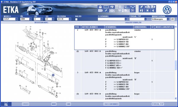

Det är inga problem , det enklaste är väl även att byta den yttre samtidigt och då är det ju enkelt att kolla så dom har samma längd men det bästa är väl att göra en hjulinställning också för däck är ju inte billiga .
Delar köper du givetvis från Tyskland ex. ebay.de SPURSTANGE LINKS KOMPLETT VW GOLF 4 IV 1J1 NEU TOP | eBay 150:- plus frakt eller från "våran" källa www.autoteile.cn
Klicka för större bild .
    444,8 KB · Visningar: 23
