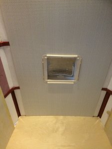

Jag har uppenbarligen försvunnit som medlem efter år av tystnad, så jag fick registrera om mig, eftersom jag har en fråga:
Jag har antagligen fått in vatten i min gamla husbils tak (i alkoven), och eftersom alternativet i princip är att ge upp bilen så funderar jag på att riva upp innertaket. Kan jag göra nåt så kan jag, annars inte. Dock har jag svårt att hitta såväl info om, som någonstans att köpa själva innertaksbeklädnaden (som tycks vara närmast vinylliknande), ev isolering, och lämpligt lim.
Har någon tips eller information? Vad är det normalt för typ av beklädnand? Var kan man köpa den? Och samma med isoleringen och limmet?
Som bisats kan sägas att jag hört/läst att isoleringen ska vara cellplast (men inte har en aning om vad det innebär i praktiken. Bauhaus säljer standar cellplast, är det sådan?), och att PL200 lim ska funka. Vad gäller själva beklädnaden har jag ingen aning.
Alla tips mottages tacksamt
mvh jedrake

Ett tips kan vara att kolla ”innertaksbeklädnad” på t.ex seasea eller någon annan båttillbehörsaffärs. De kan nog ha isolering och lim också.
Kjell
Hejsan, för att limma den nya träkonstruktionen som troligen kan bli aktuell brukar det bli bäst med polyuretanlim (lim som jäser när det härdar) och är fukttålig när det har härdat, ev. kan tvåkomponentlim också vara användbart till träkonstruktionen.
Isoleringen skall helst inte vara "vanlig frigolit" för det suger åt sig fukt . Använd i stället typ markisolerng, cellplast som inte suger fukt. Brukar ofta vara blå eller rosa till färgen och finns på byggfirmor i olika utföranden.
Den måste limmas först mot plåten med något polymerlim d.v.s. något av limmen som finns i patroner och som inte innehåller något lösningsmedel som förstör cellplast, och också kan torka/härda i ett slutet utrymme.
Sedan kan det vara lämpligt med någon tunn lätt plywood som innerväggar och tak som också stränglimmas mot isoleringen samt trästommen.
Sedan ytbeklädnad på plywooden.
Det finns en hel del att välja på från tjock filt, mattor för golv typ nålfilt m.m. men bäst i alla fall som takbeklädnad är nog som redan föreslagits beklädnad till båtinredning. Det finns olika men det är ljusa färger med lite präglad yta som är uppskummad och kanske uppåt fem m.m. tjock, så i båtar isolerar den lite mot kondens samt utförandet är lite förlåtande om underlaget inte är perfekt.
Lite lister som avslutning och som list mellan golv och tak m.m. kan man även använda någon snygg mjuk båttross/lina. först en sträng polymerlim inne i hörnet och sedan trycker man dit båttrossen som blir en snygg hörnlist även där tak och väggar svänger så mycket att trälister är omöjligt.
