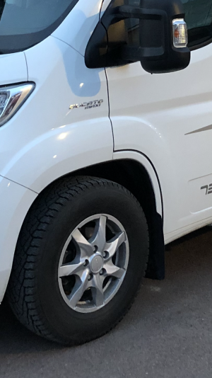

Tunn plast, som spricker vid kyla.
Köpte mina via Campa Sweden. Håller inte med dig. De är inte speciellt tunna utan normal för att vara en innerskärm.
Har haft mina i vinterkyla och dessutom kört en hel del på grusvägar, inga tendenser till sprickor ännu.
Synd att du har annan upplevelse. Har du försökt reklamera?

verkar vara lite olika erfarenheter, men ser ut att fungera bra även som stänkskydd.Vi tar en funderare innan köp,tackar för svaren så här långt

Hej! Har dessa innerskärmar sedan 5 år tillbaka och har ej haft några problem. Passa på att köp på Biltema självhäftande bitumen folie, 36-9213, som monteras på baksidan. Klipp till och använd en värmepistol för att anpassa. Resultatet blir en tystare bil, hör knappt grussprut heller. Samma metod kan användas på insteget för sidodörren som går ner under bilen som också utsätts för sprut av vatten och grus. Ger även detta en tystare bil!
Hälsningar Thomas
