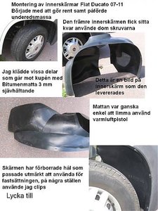

Innerskärmar Fiat, så gjorde jag
J
jibo01
Ja det blev en annan bättre ljudnivå, samtidigt som jag monterade gjorde jag rent och tectyl behandlade skärmarna invändigt. Man kan naturligtvis lägga dubbel matta, beroende av plats

Tack för svaret. Jag har en halvintegrerad Knaus, och har funderat fram och tillbaka om detta.
J
jibo01
jag tror att gör du detta blir bilen trevligare invändigt, speciellt om du kör mycket på grusväg
