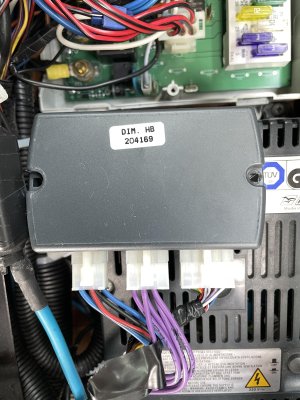

Jag har liknande problem i min Hobby 500 2011, jag får 8 volt i taklampan över bordet.
Har felsökt och kommit fram till att styrning/relä (se bild)till belysning ger fel volt ut på just den kabeln.
Mitt problem är att jag inte vet var jag kan få tag på ett nytt relä, har sökt på nätet utan framgång.
Kanske någon i forumet vet var man får tag på det.
