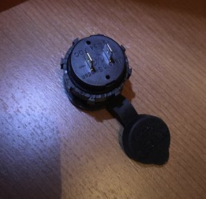

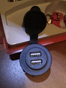

2CC81F35-1D50-45BB-9AF1-0334C0A85E5A.jpeg Har kopplat in ett usb-uttag och har ström fram till detta men strömmen går inte genom uttaget så att laddningen fungerar. Någon som har ett gott råd? Är det fel på uttagen eller är det något jag missat?204AF876-D3D5-4816-8556-6DDDB2A02CEF.jpeg

Vad är det som inte går att ladda?
Vissa telefoner/plattor etc. går inte att ladda om uttaget inte har datapins kopplade vilket alla usbladdare inte har utan man måste kontrollera att de är kompatibla med t.ex. Apple eller liknande för att laddningen ska hoppa igång även om det är "ström" på i uttaget.

Aha, försöker ladda en iPhone, tack för infon. Detta hade jag ingen aning om, då får jag försöka hitta en annan lösning.

PS. Får ett nytt uttag från Hjertmans/Sutars, verkligen bra att ha att göra med. Uttaget ska fungera med iPhone.

Jag har installerat 2 st USB uttag från Jula 650453 fungerar till iPhone och iPad
Enda nackdelen är att det lyser en blå diod lampa hela tiden kan vara störande på natten men det går att sätta över en svar tejp så är det inga problem.

Framför allt, är du säker på att plus och minus är rätt. Kabeln kan vara felkopplad där du tar strömmen. Mät för säkerhets skull med en voltmeter på anslutningarna. En lampa lyser ju även om fel. Har använt flera olika USB uttag till iPhone och de har alla fungerat.

Egentligen inget av de välmenta råden, drog elen från annat ställe. Var inte lätt för en amatör att hitta rätt anslutningar där jag började.
