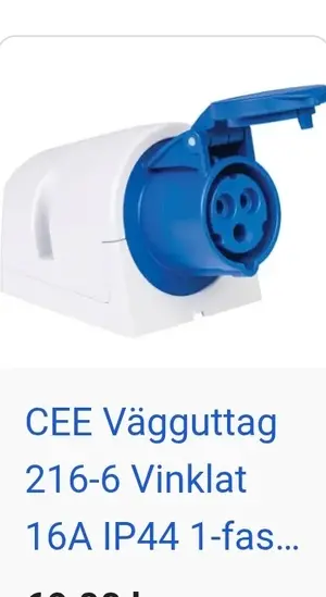

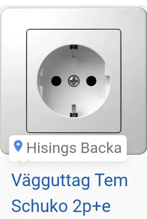

Schuko är ett "vanligt" 230V-uttag som är vanligast i bl.a. Sverige. Se bilden (det vita uttaget).
I ett s.k. CEE-uttag (det blå 3-poliga) som vi har till husbilar och husvagnar kan man bestämma vad som ska vara fas, nolla (och skyddsjord), även om man inte kan vara säker på att det blir kopplat rätt i alla lägen.
EBL och annan utrustning i bilen ska tåla att fas och nolla kan kopplas på båda sätten.
