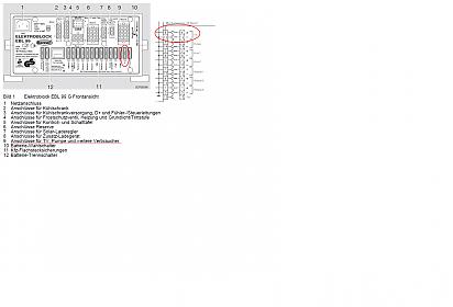

Hej,
Jag tänkte koppla in en LED Tv och en aktiv antenn i vår husbil. När jag tittar på elcentralen (Elektroblock EBL 99) så ser jag att det redan finns en säkring för TV:n och i block 8 finns det även +/- stift för inkoppling av TV.
Fråga: Vart kan man köpa en plugg / kontaktdon som passar till block 8? I manualen refererar tillverkaren till "MNL-Buchsensockel 15F" hittar dock inget sådant på Elfa etc.
Bifogar en skiss som förklarar hur jag tänker...

De flesta aktiva antennerna brukar matas med 5 Volt. Men din anläggning kan ju innehålla en spänningsomvandlare.:confused:
