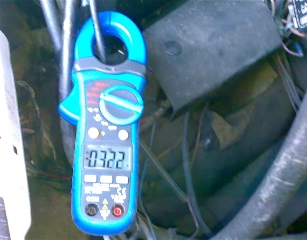

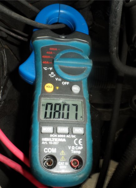

En amperemeter - tång derimod,
bør bruges mindst 1 gang årligen.
Den kan købes for ca. 500,- kr. (Biltema +- 5%)
TÃ¥ngamperemeter DCM 6003 AC/DC - Testinstrument - Biltema
Amperemeter-tången kan anvendes til kontrol af forskelle mellem de enkelte batterier, ladesrtøm, stand-by strøm, inverterstrøm etc.
Lade- og afladestrøm.
At finde det batteri som trænger til udskiftning
og ikke skifte det forkerte batteri.
Der er mange penge at spare
og få optimal batteri kapacitet.
En amperemeter-tång kræver ikke installation
og er meget hurtig i anvendelse.
Ganske ufarlig og ukompliceret.
ladestrømtangampermeter.jpg, test af strøm til køleskab sep strøm kølesk.jpg

Jag kommer att montera en V-meter för att ha koll på startbatteriet & har en Fluke tångampermeter som jag skall använda emellanåt för att kolla hur många ampere generatorn ger.

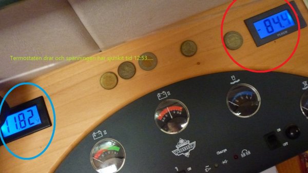

Vara eller inte vara? det är frågan.... Jag anser att både V & A (OBS ej vatten & avlopp) meter är ett måste om man vill ha lite koll på strömmen och vart den tar vägen.... Vist fungerar en tångamper meter ..... men att springa in och ut eller in i trånga utrymmen för att mäta, det känns helt fel.... jag har satt in en shunt för A-metern och displayen sitter så att jag tydligt kan se den... nu kan jag lätt läsa av A från solpanelen, generatorn samt all förbrukning, sen är det bra om solen lyser och jag kanske inte står så bra till.... då kanske det hjälper med att flytta bilen lite... sen ser man lätt på a meten om det har ökat eller minskat.... även förbrukningen kan ju vara bra att ha koll på.... tex. kan man ju se när tanten använder hårfönen som drar mycket amper.... då kanske man vill överväga med att göra sig av med tanten....innan hon har fördärvar batterierna som du skall ha när du ser på sporten på Tv halva dagen... så skaffa dig snarast en A-meter.... jag kan informera om att det finns A-meter med shunt som är trådlösa :swoon: och där behöver du inga kablar mellan shunten och displayen... (finns det ett större intresse så kan jag skaffa till de som är intresserad)
På bilden ser ni ett kraftigt uttag av A och sen ser ni hur spänningen har sjunkit.... oftast kommer spänningen tillbaka när man stänger av apparaten...
Önskar alla på Hbk. en späningsfull kväll.... Wovi & Peter
