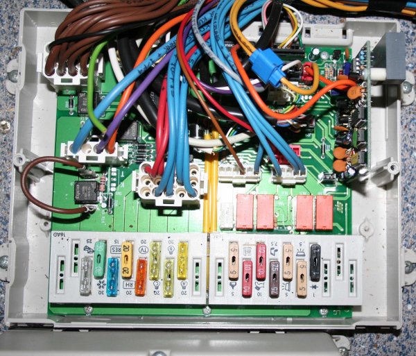

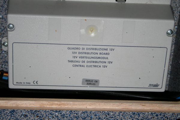

Vill koppla in 12V 21mm har endast 12mm som original. Någon som har gjort detta i Carthago.
Var och tittade var i centralen men utan El- schema är det nog svårt att hitta rätt.
Instruktions boken är inte till mycket hjälp. Hittar inget på Internet på centralen jag har i bilen.

Inkoppling av extra 12V uttag skall ske vid el-centralen (se manualen till PC320-CA som följer med bilen). Anslutningen skall ske till kontakt 24 som är säkrad genom säkring nummer 14 som är på 20A. Vid riktig inkoppling kopplas strömmen till/från genom bilens kontrollpanel som sitter över dörren. Vid all inkoppling skall man kontrollera elinstallationen mot husbilens el-schema men tyvärr finns det inget schema i manualen som följer med Carthago. Är det någon som lyckats få tag på ett el-schema?
