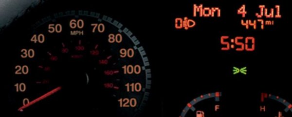

Är det verkligen som så att hastighetsmätaren visar km/t med vägmätaren visar i miles?
Skulle du inte kunna lägga in en bild på mätaren?
Här är en delförstoring av en bild på en engelsk Ducato.
Den yttre ringen visar miles/h och den inre visar km/h. Under 4 Jul står det mi. Om man i menyn för färddatorn ändrar till km kommer det att stå 719 km istället för 447 mi.
Jag trodde själv först att en ändring km/miles i menyn bara skulle ändra färddatorn, men jag kollade och hela mätarställningen ändras.
/CG
