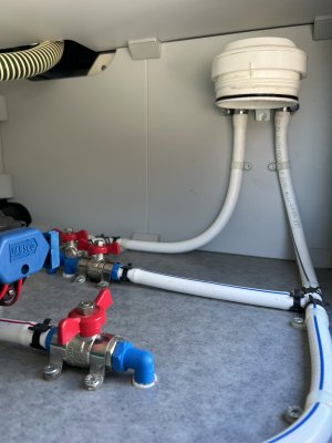

Hej! Efter vinterförvaring med tömning av vattensystemet får jag inte fart på vattnet till köket i min Pilote husbil. Det funkar fint i handfatet på toaletten och i duschen. Vid första försöket att dra igång systemet spottade det lite vatten i kökskranen. Upptäckte då att locket till vattenfiltret hade spruckit, så nu är nytt filter installerat. När jag öppnar kökskranen hör jag att det klickar till vid pumpen, men den drar inte igång. På toa och dusch: inga problem.
Jag har provat att suga med munnen, men det är tvärstopp trots öppen kran. Det går inte heller att hälla in vatten i kökskranen. Vad sjutton ska jag göra mer än att lämna på service?

Har du skruvat bort filtret på köksröret kan vara stopp där fullt med skräp

Om det kommer vatten i toa och dusch och du öppnar kökskranen så brukar det om pumpen går komma vatten i kranen .
Försök att tömma systemet och blås med en typ ballong i kranen.

Tack för tipsen, men jag hittar ingen mikrobrytare på blandaren. Inga kablar går in i den vad jag kan se. (Men hur går signalen då till pumpen?)
Hittar heller inget filter på köksröret, bara det jag nyss bytte som sitter bredvid pumpen. När jag testade nyss gick pumpen några sekunder, men stannade sedan. Fortfarande funkar vattnet på toa och i duschen.

Troligen har du ett tryck reglerande system, och då startar stannar pumpen beroende på trycket i slangarna (vattnet).... Stäng av pumpen och ta bort kanten, slå på strömmen och se om du får vatten ur slangen till kökskranen.... Glöm inte att sätta slangen i en spann så du slipper torka hela golvet sen.
Kommer det vatten så är nog kranen sönder eller totalt stopp i kranen. Byt kran eller om det går rensa kranen ifrån smutset.... Lycka till

Tack, men vad menar du med "ta bort kanten"?

Du har garanterat tryckpump, som det står skrivet tidigare så är det nog stopp i kranen, låt kranen till vasken stå öppen och öppna sedan en av de kranar som fungerar. Kommer det inget vatten ur kranen vid vasken så är det garanterat stopp där. Skruva ur strilsamlaren och se om det kommer vatten då. Gör det inte det så är troligtvis kranen sönder.
Måste fråga, under vinterförvaringen, var kranen öppen då? Var den inte det så är det troligen det som orsakar felet, kan gå att få igång om du skiljer kranen, som för att byta packning i en vanlig hemkran. Kranarna ska alltid stå öppna om du avser att stå längre tid utan att använda bilen.

Vi har nyss köpt en Concorde credo, får ej igång vattnet. Vattenfiltret är borta (förmodligen sedan vinterförvaring). Kör vi igång så sprutar vatten ur det, måste det vara ett filter i för att vi ska få igång pumpen?
