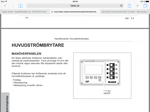

I våran Kabe TM 2007 så fungerar inte panelerna som visar vatten mm och panna. Fulladdade bodelsbatteri är uppmätt men panelerna svarta. Finns det någon strömbrytare som kan ha slagit av? Allt fungerade när vi använde bilen för 3 veckor sedan.

Vi har en huvudströmbrytare även på elblocket. Då går det inte att slå på strömmen på panelen. En liten svart knapp som man skjuter. Lätt att komma åt om elblocket är åtkomligt. OBS! Förväxla inte den och omkopplaren mellan blybatteriladdning och gelebatteriladdning.

Tusen tack för tipset, nu har vi fått igång allt, men displayen är fortfarande svart, men det problemet tar vi tag i nästa vecka, vi kommer iväg i helgen och det är huvudsaken.
