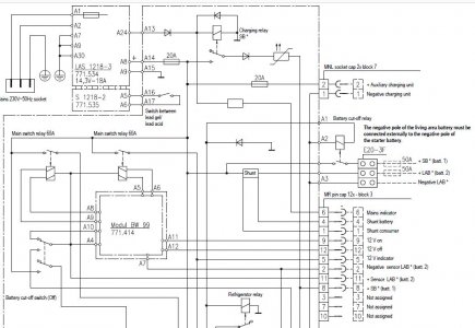

Om Batterierna är väldigt dåliga, så kanske det gått för mycket ladd ström och glas-säkringen gått sönder. Kolla säkringen och kolla batterierna, om inte kontroll panelen visar 230V och du mätt att du har 230V fram till övriga uttag, är det nog mest troligt att glas säkringen gått sönder, se bifogat schema.
Mains indicator pin6 i block3 (12V signal) och med att jorden på pinne 2 i block3.

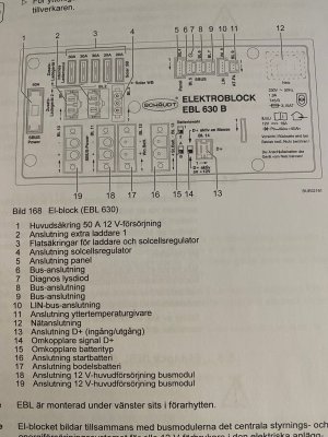

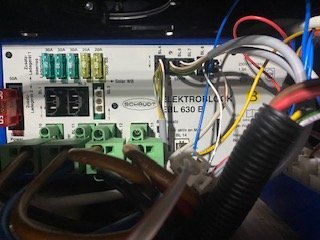

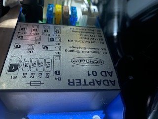

Kikat lite efter säkringen.
Vid ingående 230 finns inga säkringar.
Under förarstolen har EBL630B och Adapter AD01. Alla säkringar där är ok (har mätt)
Jag ser däremot inga glassäkringar.
Bodelsbatteriet visade 10,7V för 2 timmar sedan.
Nu visar det 10,9V
Lite lurigt om det laddar sakta men säkert eller om det bara är naturlig variation.
Ser på schemat att det kanske sitter en 3.15A säkring på baksidan. Men vore den trasig så skulle väl inte lysdioden på EBL blinka?

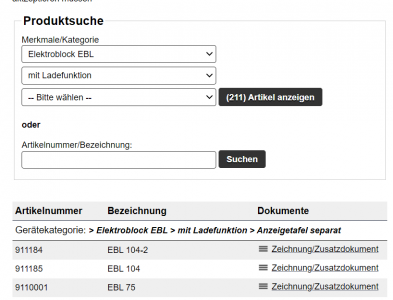

Jag laddade ner EBL630B "manualen" på https://www.schaudt.gmbh/de/service-support/downloads.php
Om du kan lite tyska underlättar det, men jag använde följande val, sen skrollade jag ner i listan av 211st EBLer, och hittade din EBL630B
När du väljer den engelska kommer det upp en dialogruta som du fyller i din mail, sen kommer en länk.
Hänt en hel del på dryga 20år, denna har LIN-bus och STD-bus kommunikation mm, men själva ladd-modulen är i princip likadan, med en 3.15A glas-säkring, som sitter på in-sidan, du måste skruva isär lådan. Vad har du för panel? du kan ladda ner manual för denna också

Jag provade att bara mata med 230VAC och lät "Batterie-Trennschalter" vara i "Aus" av läget, och hade min multimeter i Vdc läge kopplad till de poler där normalt bodelsbatteriet är inkopplat (batterie-wahl ställt på Blei-Säure) och den visar då 14.26V, och det stämmer med schemat för EBL99

Obs en jätteviktig ledare att kontrollera om inte reläerna som matar fram 12V drar är pinne 2 på block 2, "Negative sensor LAB" LivingAreaBatterie, denna jord är samma som kommer in på huvud plinten för batterierna, men kommer via andra vägar, Block 2 har 5 Ledare bl.a. D+
Om pin 2 ej är kopplad till jord kan kontroll modulen som drar reläerna EJ funka.

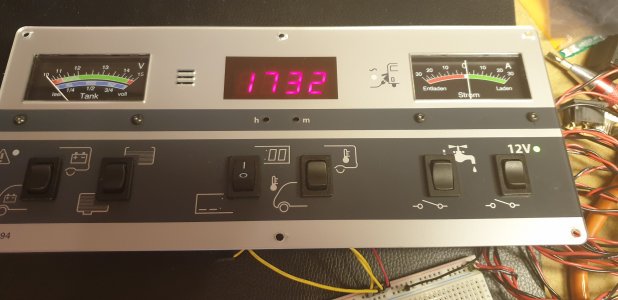

På min panel IT994 har jag ett visar instrument med ett rött område till vänster som visar hur mycket förbrukas, o till höger är det grönt o visar hur mycket som laddas
Mvh
Anders
