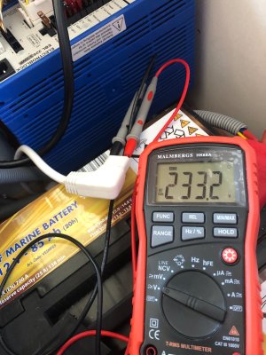

Hej.
Jag har upptäckt ett problem i min Adria Coral 670 2013.
När jag matar på 220 laddning så klickar det hela tiden från EBL 226
Brukar vara ett klick sedan är allt igång, men det klickar hela tiden.
Trodde först det var kabelbrott men har uteslutit detta.Jag kan se att jag har 220 fram till EBL:enEBL226-inAC.JPG
Pluggar jag in 220 kontakten så börjar det klicka. Prövar denna väg innan jag åker till nån verkstad som får kolla upp i Stockholmsområdet.

Du har inte kopplat in ett litiumbatteri utan att tala om det för laddaren? Jag kan tänka mig att ett sådant batteri drar väldigt mycket ström om man laddar det som ett GEL-batteri och det skulle kunna få laddaren att ge upp.

Nej, hade problem med mitt gamla gelbatteri som gav upp i höstas i Tyskland.
Det var svårt att få tag på gelbatteri så det åkte in ett marinbatteri. Jag ställde om laddning till icke gelbatteri och det har klarat sig hela vintern i Spanien.
Det varförutan nyligen när bilen stått still sen i Mars jag upptäckte detta.

Nu har inte TS ett litiumbatterier,men detta är inget problem laddaren ger aldrig mer än den är konstruerad för.
