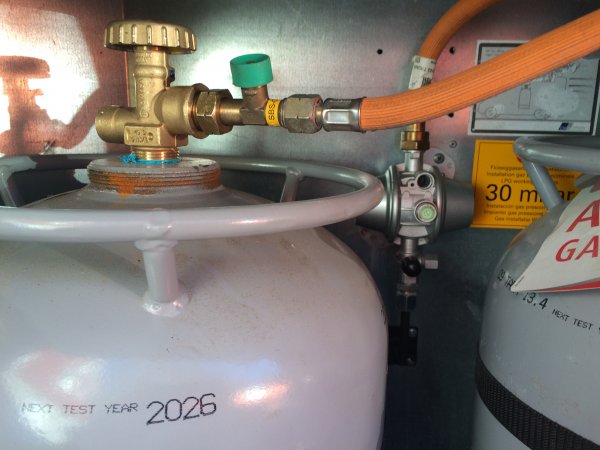

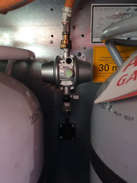

Vi har köpt vår första husbil för några veckor sedan och skulle göra en testnatt innan vi sticker till Norge nu på onsdag. Vi fricampade på ett fint ställe och allt fungerade bra. Vi lagade mat på spisen och körde värme på pannan. På morgonen så hade pannan stannat och en lampa blinkade att det var en störning på pannan. Flaskan var halvfull när vi åkte ut så vi trodde att gasen var slut. Vi bytte flaska och testade men ingen gas kommer fram till varken pannan eller spisen. Jag har tryck på bägge gröna knapparna i minst 10s, men ingen gas kommer fram. Har även testat den gamla flaskan då den ska ha 2-3kg kvar men det fungerar inte. Vad kan det vara för fel? Någon som har några tips?

I vår instruktion står det att man ska öppna gasolventilen på flaskan sedan trycka snabbt in slangbrottsventilen(den närmast gasolflaskan) seda trycka in den gröna knappen på secumotion den gröna på väggen,håll den inne i tre sekunder och släppt långsamt upp den
Hoppas det fungerar

Det är precis så jag har gjort. Gjorde på det sättet på min första flaska. Har gjort precis så nu också på den nya flaskan. Har även testat att koppla in på den gamla flaska som har 2-3 kg kvar, men jag får ingen gasol in till bilen.

Kranarna har jag kollat så det är inte det som är problemet.

Ett inte allt för ovanligt fel är att det kommit in olja från gasen som gäggar ihop regulatorn, tyvärr går det inte att avhjälpa utan regulatorn måste bytas. Truma har friskrivit sig i garantiärenden gällande oljeföoreningar i gasolen.

Ok. Ja det känns som det är regulatorn som krånglar. Vet inte vart gasen från den första flaska kommer ifrån. Den nya kommer från OK. Vad kostar en regulator?

Det har löst sig. Jag knackade lite försiktigt på regulatorn och då fungerar det plötsligt. Kan det vara krocksensorn som hade löst ut? Jag hade gasolen på under färd och jag antar att det var en orsak till mitt problem. Sen kan man ju undra varför felet uppstod under natten när bilen stod still??
Tack för all er hjälp.
