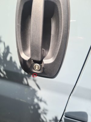

Mötte vår systerbil igår, med ett tyskt par, på en parkering i Småland. eftersom vi båda hade helt nya identiska bilar, byggda på Fiat Ducato, började vi prata om bilen. De berättade att du hade övernattat nedanför Stora Bältbron i Danmark på en stor camping/ställplats. De nämnde att de hade blivit av med kontanter som låg i bilen, men förstod inte hur det skett. Jag tittade närmre på förardörren och hittar ett litet, nästan osynligt, hål precis i kanten mellan plåten och plasten på nedan handtaget med låskolven. Det förklarade hur de kommit in i bilen. Så nu blir det montering av Prickstop på den egna bilen. Jag glömde givetvis att ta en bild, men bilden visar var hålet satt.

Vad är Prickstopp ?

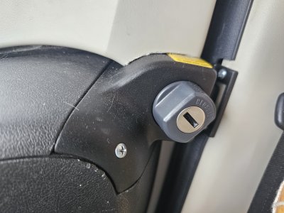

Jag ville inte behöva ta isär dörren själv för att installera prickstop, så köpte Heosafe för alla dörrar istället, ser ut såhär på framförren, så framdörrarna är låst även om man har bilen upplåst. Smidigt med 4 lås med sama nyckel, utvändiga lås på bak- och sidodörrar.

Heosafe är också bra. Åtgärder som förebygger åverkan på bilen tycker jag är att föredra.
