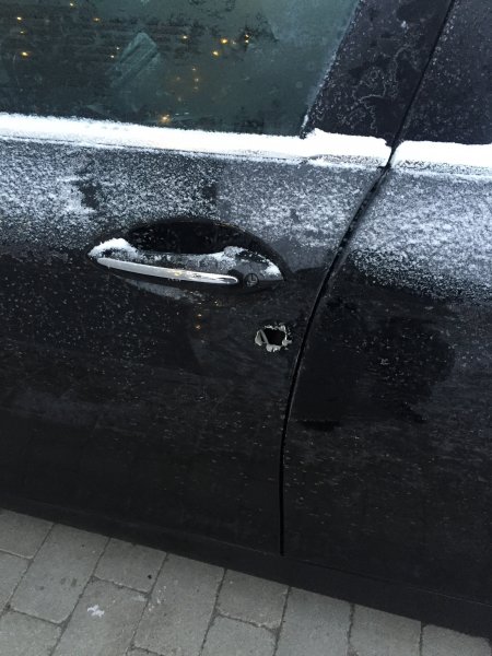

Enligt tidigare skriverier här på HBK har nu tjuvarna tydligen börjat använda samma metod som när de plundrar lyxbilar på rattar, navigatorer m. m.: Man borrar (eller slår upp) ett hål i dörren och manipulerar låsanordningen.
    1,4 MB · Visningar: 62

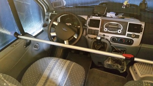

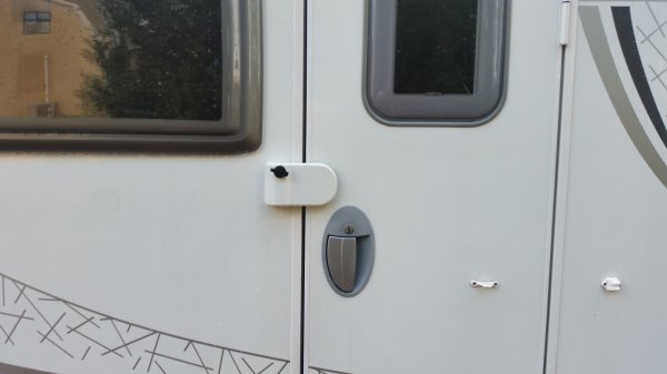

Här bild på mina lås.
    3,3 MB · Visningar: 64
    3,1 MB · Visningar: 220

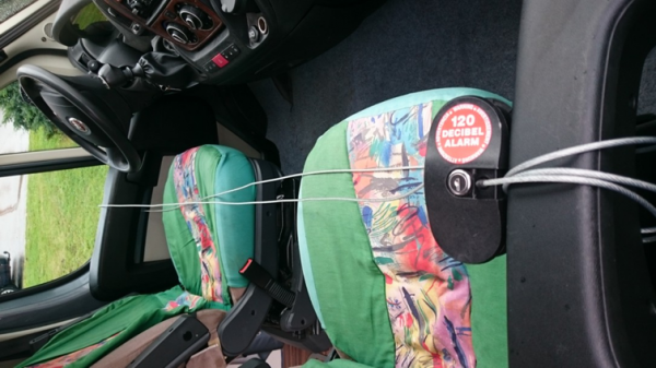

Med ett långt vajerlås med larm genom förarhyttens handtag blir är det svårt att öppna dörrarna utifrån. På min plåtis räcker vajern även till för att låsa fast sidodörren. För att komma ut snabbt är det bara att haka av vajern från sidodörrens handtag. Om vajern klipps av går larmet. Användbar för annat med, låsa cyklar t.ex. Kan inhandlas t.ex på https://www.if-sakerhet.se/vajerlas-bema-lock-alarm.html.
    557,3 KB · Visningar: 47
