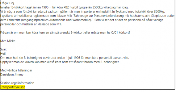

Enl Transportstyrelsen gäller våra övergångsregler både ”här och där”. Problemet är väl att ev förklara detta för en tysk polis …….
Problemet är väl att en tysk exporthusbil över 3500 kg inte är en personbil. Det blir den ju först när den är registrerad i Sverige.
