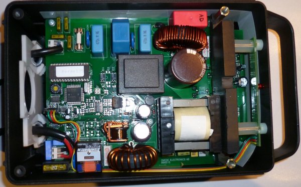

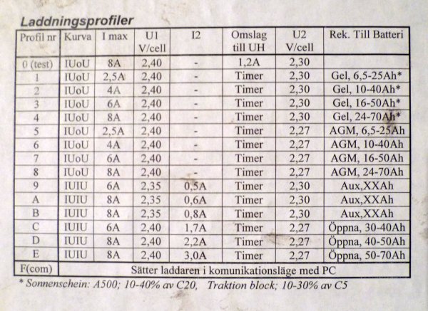

Jag tog bort locket på min laddare till el-scootern för att ställa om den till annan batterityp.
Innanmätet såg ut så här:
Här finns olika laddningsprofiler för olika batterier. Värt är att notera är att den använder olika spänningar för olika batterier, samt att "slutladdningen" av GEL och AGM-batterier sker med timer efter uppnådd batterispänning, men att det är slutspänningen, strömmen kombinerat med timer som avgör när blybatterier är fulladdade.
Detta borde undanröja ev spekulationer om hur batterier skall laddas.

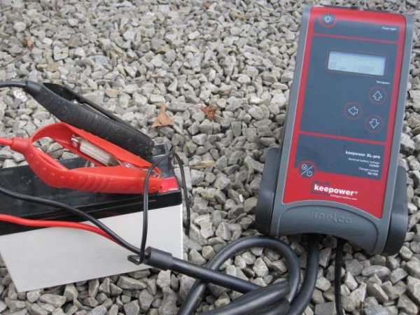

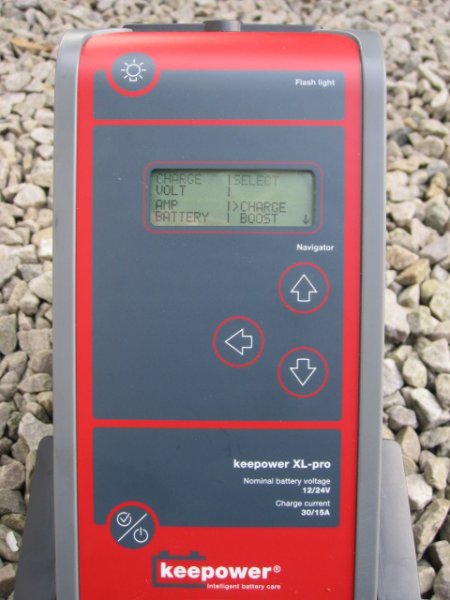

Nja, nu undrar jag hur du tänker när du blir imponerad av detta. Du får gå att hämta en skruvmejsel för att skruva ut fyra skruvar för att sedan leta upp en omkopplare inuti produkten som skall ställas enligt en tabell som finns på ett papper. För mig känns det mycket 80-tal. Kan tycka att denna laddaren på bilden är lite modernare. Anslut laddaren till batteriet och då känner laddaren av konditionen på batteriet. Sedan har man några få val som kommer upp i fönstret, beroende på vad man väljer så kommer det upp olika val.
Laddaren klarar batterier från 3Ah till 600Ah, wet, gel, AGM typer, 30A/12V, 15A/24V, temperatursensor, USB laddning. Är där mörkt där man skall ansluta laddaren så använder man den inbyggda ficklampan.

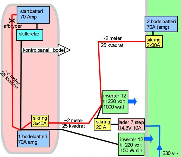

köpte en ny laddare
till min gamla husvagn från -96. Batterilader 10A 7-trins auto RAZE R10 - Eludstyr - Autoudstyr - thansen.dk
Den gamla laddere var lite tveksam - laddning i två steg - 13,3 / 13,7 Volt 10 A.
Goda resultat av testet - hittills.
Den elektriska ugnen (800 W) i 1 timme 20 minuter - motorn startade starkt vid 12,2 volt nästa morgon.
Här är den modifierade installation.
Bemerk parantesen
2.bodelbatteri
70A (amg) - det er endast et fritidsbatteri - önsker et amg - men det fungerer bra.
F.d. 55451
Sv: Imponerande batteriladdare
Nu är mina tankar om varför husbilens generator kan inte göra det så bra, men en laddare :confused:.
Om man bör försöka sammanställa, för att den lilla omformaren första - 220 volt och sedan till den nya optimala laddaren.
Så indirekt (12-220-12 volt) laddning under körning.
Kanske dåligt utnyttjande (75-85%) - men det optimala laddning.
