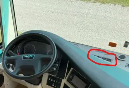

I min Concorde Liner, ligger det element från Aldesystemet i instrumetpanelen.
Min uppskattning är att jag har 80-90% mindre imma på framrutan i Concorden med elemet.
Elementet ligger mellan rutan och aluminiumjalusiet.
Slutsats, det bör göra stor skillnad om du kan koppla in en värmesliga under framrutan.
Gallret ovanför elementen är inringat.

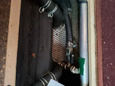

Enligt chat gpt skall detta vara så man kan styra om och få upp värme på rutan via Alde systemet genom att sätta på fläkten på defrost. Sitter i en golvlucka snett bakom förarstolen. Värmeväxlaren är varm och dom två tjocka slangarna likaså.
Men får ingen värme i dom små.
Har luftat på skruven med.
Någon som har en förklaring till en amatör på området?

Ser ut som värmeväxlaren. Den gör så du får värme på bodelsslingan från motorvärmen. Går även att köra bakvänt, dvs. att värma motorn med Aldepannan. Så det går ju att få värme till motorn/värmepaketet med alden, men då behöver du stå med tändningen på för att köra fläkten.
För att få värme till motorn från Alden brukar man behöva slå på en egen cirkulationspump som drar runt vätskan i motorn.
