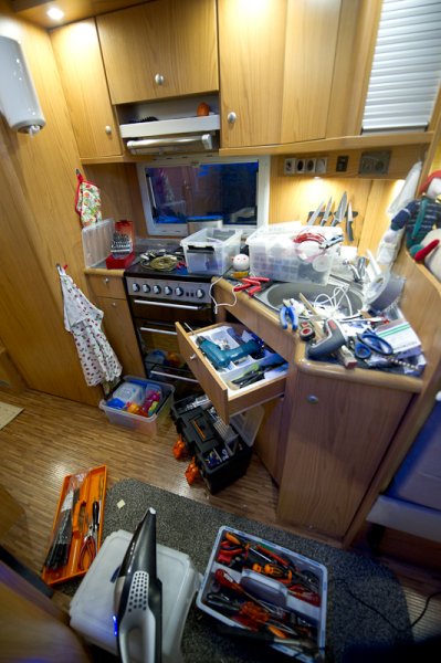

Och så här ser det ut när man grejar i husbilen....:D
