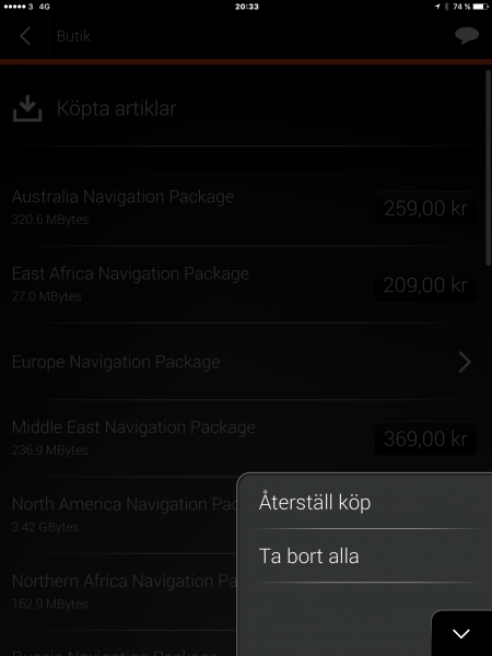

Vid deras senaste uppdatering så försvann alla kartor för mig också. Försökte ladda ner nya men det lyckades inte.
Var då tvungen att avinstallera hela appen, ladda ner den igen och därefter ladda ner de kartorna jag ville ha. Tråkigt nog är kartorna ej uppdaterade :mad:så vet inte om jag tycker denna är så seriös längre, åtminstone har den fått en rejäl törn av mitt förtroende.
F.d. 32985
Sv: iGO P inaktiva kartor
Det alternativet (återställ köp) var ej "klickbart" förrän jag laddat om hela appen

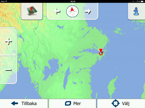

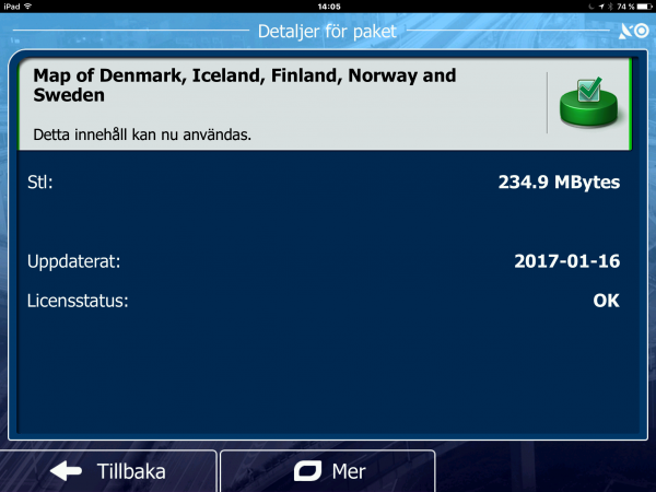

Jag har köpt en ny IPad och fick då ladda ner appen från "köpt". Sedan har jag laddat ner alla kartor, uppdaterat licenser och återställt köp. Allt funkar utom Nordens kartor. Ser ut som följer:
Vad göra?
Ett sista alternativ är att avinstallera och installera app och kartor på nytt.
Lite omständligt men funkade för mig.
Tack. Det räckte med att jag tog bort innehållet i den kartan och laddade ner det igen.:):)

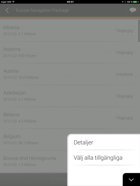

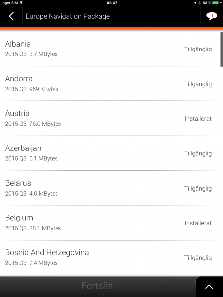

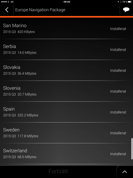

Jag hittar inga nya kartor hur jag än försöker. 2015 Q3 är det nyaste jag hittar.
Jag testade att ta bort Danmark och ladda ner igen, fortfarande 2015 Q3.

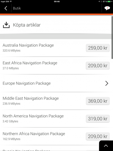

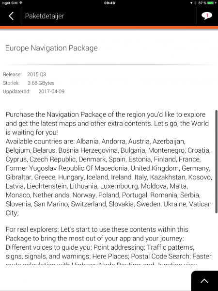

Pil till höger vid Europa
    186,3 KB · Visningar: 2

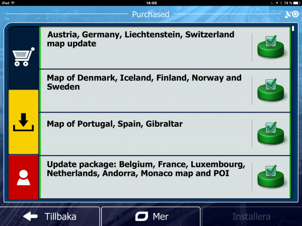

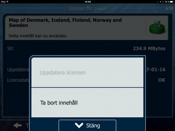

Meddelande från IGO Navigation
När denna bild kommer upp tryck pil upp då kommer en ruta upp med två rader Uppdatera licens- Ta bort innehåll. Tryck Uppdatera licens, om felanmälan 103 kommer upp ta bort innehåll ladda in kartorna på nytt.
    240,6 KB · Visningar: 2
