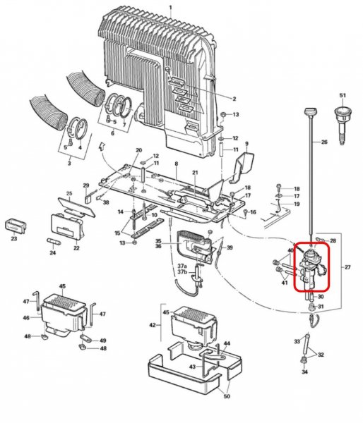

Hej.Jag har just köpt en Fiat-Fenth Husbil från 1990, som har en Trumatic som vägrar brinna. Nu funderar jag att fixa upp den.
Hur identifierar jag vilken modell det är? Så jag vet vad jag ska beställa för delar. Min har en brun front där det står Trumatic.
Den kan starta ibland men stannar så fort jag kör bilen. Oftast får jag den bara att gå på sparlåga om jag alls får den att brinna. När den inte vill brinna så brinner så länge jag håller ned vredet sen slocknar den. När jag får igång den så brinner den ojämnt och fladdrigt, och den slocknar om jag puffar till värme kammaren så den gungar till.

Hej, Det kan vara en SL5002, om den har två Aluminiumvärmare innanför skalet.
Det verkar var tändsäkringen som strular, eller igensatt gasmunstycke, Dra ut kåpan nertill och lyft sedan uppåt kolla om det är mycket damm och smuts kring värmaren.
Det säkraste är nog att vändasej till auktoriserad Truma service eftersom det är en gasolanläggning.

Om du lyfter av kåpan kan du se om det sitter en eller två värmare innanför. Är det bara en heter den 3002 är det två heter den 5002. den mindre ger 3 Kw den större 5 Kw.

Det är en 30mbar och en brännkamare. den är från 1990 så då är det en 3002 verkar de som men vad är det för skillnad på P och SL SLP och de övriga förkortningarna
