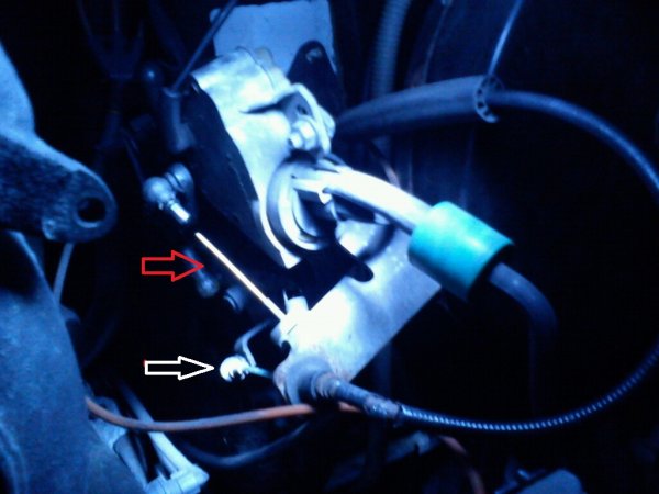

Hej, har ett motorfel på bilen. Sista resan gick till Rättvik för ett par veckor sedan och då gick den som vanligt väldigt bra. Men nu i helgen fick jag se att en vajer var av tydligen inget man märker körmässigt.
Nu undrar jag vad den har för funktion, någon här på forumet kanske vet ?
Tack på förhand /Benke Bilen är en Hymer 2,9 L -97
Röd pil trasig vajer, vit pil gasvajer

Kan det vara så att din bil är utrustad med ett handreglage för att manuellt kunna öka motorvarv på tomgång då motorn är kall. Om det är så kan det vara den vajern som är trasig. Detta märks inte förrän den gången du vill använda denna funktion. Bara en tanke, eftersom jag hade sådant på en Merzedes 307 av äldre modell.
